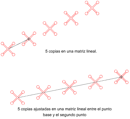

Organiza un número especificado de copias en una matriz lineal.
Especifica el número de elementos de la matriz, incluido el conjunto de selección original.
Determina una dirección y una distancia para la matriz con respecto al punto base. Por defecto, la primera copia de la matriz se coloca en el desplazamiento especificado. El resto de copias se coloca en una matriz lineal más allá de ese punto con el mismo desplazamiento incremental.
Coloca la copia final de la matriz en el desplazamiento especificado. Las demás copias se ajustan en una matriz lineal entre el conjunto de selección original y la copia final.
