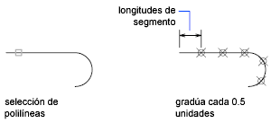

La ilustración muestra como MEDIR marca distancias de 0.5 unidades a lo largo de una polilínea, con la variable de sistema PDMODE establecida en 35.
