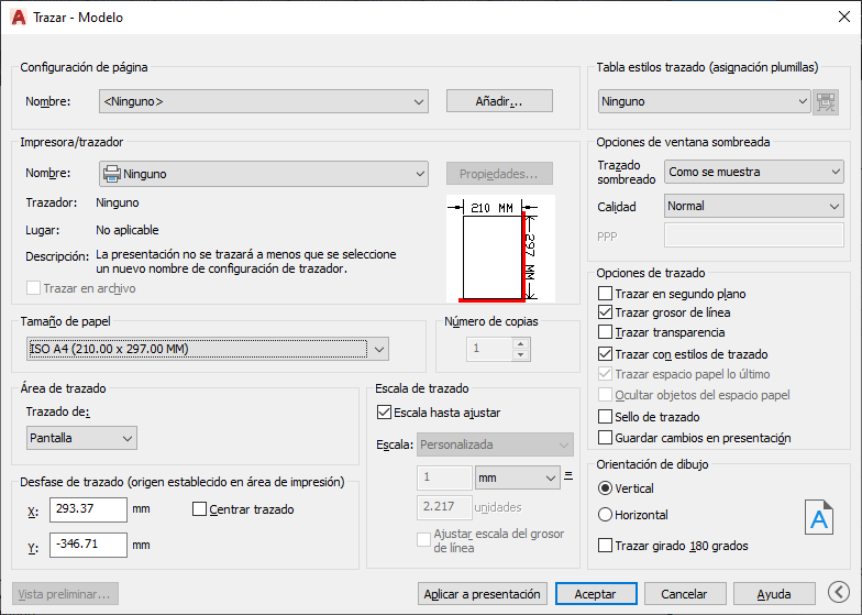

Especifica los parámetros de dispositivo y papel y traza el dibujo.
TRAZAR (comando) Buscar
Puede visualizar más opciones haciendo clic en el botón Más opciones.
Se muestran las siguientes opciones.
Muestra una lista de las configuraciones de página guardadas en el dibujo. Puede basar la configuración de página actual en una configuración de página guardada en el dibujo o crear una nueva configuración de página guardada a partir de los ajustes actuales del cuadro de diálogo Trazar haciendo clic en Añadir.
Muestra el nombre de la configuración de página actual.
Muestra el cuadro de diálogo Añadir configuración de página, que permite guardar los ajustes actuales del cuadro de diálogo Trazar en una configuración de página guardada. Esta configuración de página se puede modificar mediante el Administrador de configuraciones de página.
Especifica el dispositivo de trazado configurado para utilizarlo al trazar presentaciones.
Si el trazador seleccionado no admite el tamaño de papel seleccionado para la presentación, aparece un mensaje de advertencia y se puede seleccionar el tamaño de papel por defecto del trazador o un tamaño de papel personalizado.
Muestra una lista de los archivos PC3 o impresoras de sistema disponibles que se pueden seleccionar para trazar la presentación actual. Un icono ante el nombre del dispositivo identifica a éste como un archivo PC3 o como impresora del sistema.
Muestra el Editor de parámetros del trazador (editor de PC3), en el que se pueden ver o modificar los ajustes actuales de la configuración del trazador, los puertos, el dispositivo y el soporte.
Si realiza algún cambio en el archivo PC3 utilizando el Editor de parámetros del trazador, se mostrará el cuadro de diálogo Modificar un archivo de configuración de impresora.
Muestra el dispositivo de trazado especificado en la configuración de página seleccionada actualmente.
Muestra la ubicación física del dispositivo de salida especificado en la configuración de página seleccionada actualmente.
Muestra un texto descriptivo sobre el dispositivo de salida especificado en la configuración de página seleccionada actualmente. Puede editar este texto en el Editor de parámetros del trazador.
Imprime en un archivo en lugar de hacerlo en un trazador o una impresora. La ubicación por defecto de los archivos de trazado se especifica en la ficha Trazar y publicar del cuadro de diálogo Opciones, en Ubicación por defecto operaciones de trazado en archivo.
Si la opción Imprimir en archivo está activada, al hacer clic en Aceptar en el cuadro de diálogo Trazar, se abre el cuadro de diálogo Imprimir en archivo (un cuadro de diálogo de selección de archivos estándar).
Muestra una representación exacta del área de trazado efectiva en relación con el tamaño del papel y el área de impresión. La información de herramientas muestra el tamaño de papel y el área de impresión.
Muestra los tamaños de papel estándar que se encuentran disponibles para el dispositivo de trazado seleccionado. Si no se ha seleccionado ningún trazador, se muestra toda la lista de tamaños de papel estándar, en la cual se puede seleccionar uno.
Al crear un archivo PC3 con el Asistente para añadir un trazador, se define un tamaño de papel por defecto para el dispositivo de trazado. El tamaño de papel seleccionado en el cuadro de diálogo Configuración de página se guarda con la presentación y sobrescribe los ajustes del archivo PC3.
El área de impresión real de la página, que viene determinada por el dispositivo de trazado y el tamaño de papel seleccionados, se indica en la presentación mediante una línea discontinua.
Si se está trazando una imagen ráster, como un archivo BMP o TIFF, el tamaño del trazado se precisa en píxeles, no en pulgadas ni en milímetros.
Especifica el número de copias que se deben trazar. Esta opción no está disponible cuando se traza en un archivo.
Precisa la parte del dibujo que se va a trazar. En Trazado de, puede seleccionar un área del dibujo para trazarla.
Cuando se traza una presentación, se imprime todo lo que se encuentre dentro del área de impresión del tamaño de papel especificado, con el origen calculado desde 0,0 en la presentación.
Cuando se traza desde la ficha Modelo, se imprime el área de dibujo completa definida por los límites de la rejilla. Si la ventana actual no muestra ninguna vista en planta, esta opción tiene el mismo efecto que la opción Extensión.
Traza la parte del espacio actual del dibujo que contiene objetos. Se traza toda la geometría del espacio actual. El dibujo se puede regenerar para volver a calcular la extensión antes de trazar.
Imprime la vista de la ventana actual de la ficha Modelo seleccionada o la vista de espacio papel actual de la presentación.
Traza una vista guardada previamente con el comando VISTA. Puede seleccionar una vista guardada de la lista. Si en el dibujo no hay ninguna vista guardada, esta opción no estará disponible.
Cuando se selecciona la opción Vista, se muestra una lista de las vistas guardadas en el dibujo actual. Puede seleccionar una de las vistas de la lista para trazarla.
Imprime la parte del dibujo especificada. Al seleccionar Ventana aparece el botón Ventana. Haga clic en el botón Ventana para utilizar el dispositivo señalador con el fin de especificar las dos esquinas del área que se va a trazar o indique los valores de las coordenadas.
Especifica un desfase del área de trazado con respecto a la esquina inferior izquierda del área de impresión o el borde del papel, dependiendo del parámetro establecido para la opción Especificar desfase de trazado relativo a (cuadro de diálogo Opciones, ficha Trazar y publicar). El área Desfase de trazado del cuadro de diálogo Trazar muestra entre paréntesis la opción de desfase de trazado especificada.
El área de impresión de un plano de dibujo viene definida por el dispositivo de salida seleccionado y se representa mediante una línea discontinua en una presentación. Al cambiar a otro dispositivo de salida, el área de impresión puede sufrir cambios.
Puede desfasar la geometría en el papel mediante la especificación de un valor positivo o negativo en los cuadros de desfase X e Y. Los valores de unidad del trazador están en pulgadas o milímetros en el papel.
Calcula automáticamente los valores de desfase X e Y para centrar el trazado en el papel. Esta opción no está disponible cuando Área de trazado se ha definido como Presentación.
Especifica el origen del trazado en la dirección X con respecto al ajuste de la opción de definición del desfase del trazado.
Especifica el origen del trazado en la dirección Y con respecto al ajuste de la opción de definición del desfase del trazado.
Controla el tamaño relativo de las unidades de dibujo respecto a las unidades de trazado. El valor de escala por defecto es 1:1 cuando se traza una presentación. Si se imprime desde la ficha Modelo, el valor por defecto es Escala hasta ajustar.
Define la escala del trazado de manera que se ajuste al tamaño de papel seleccionado y muestra el factor de escala personalizado en los cuadros Escala, Pulgada(s) = y Unidades.
Define la escala exacta para el trazado. Personalizado indica una escala definida por el usuario. Se puede crear una escala personalizada indicando el número de pulgadas (o milímetros) equivalentes al número de unidades de dibujo.
Especifica el número de pulgadas, milímetros o píxeles igual al número especificado de unidades.
Especifica pulgadas o milímetros para la visualización de unidades en el cuadro de diálogo Trazar. El parámetro por defecto está basado en el tamaño del papel y cambia siempre que se selecciona uno nuevo. La opción de píxeles sólo está disponible si se selecciona una salida de imagen ráster.
Especifica el número de unidades igual al número especificado de pulgadas, milímetros o píxeles.
Define la escala de los grosores de línea de forma proporcional a la escala de trazado. Por lo general, los grosores de línea especifican la anchura de línea de los objetos trazados y se imprimen con el tamaño de anchura de línea independientemente de cuál sea la escala de impresión.
Muestra el dibujo tal y como aparecerá cuando se trace mediante la ejecución del comando PREVISUALIZAR. Para salir de la vista preliminar y volver al cuadro de diálogo Trazar, pulse ESC, pulse Intro o haga clic con el botón derecho y, a continuación, haga clic en Salir en el menú contextual.
Guarda los ajustes del cuadro de diálogo Trazar en la presentación actual.
Controla la visualización de opciones adicionales en el cuadro de diálogo Trazar.
Establece la tabla de estilos de trazado, la edita o crea una nueva.
Muestra la tabla de estilos de trazado asignada a la ficha Modelo o ficha de presentación actual y proporciona una lista de las tablas de estilos de trazado disponibles actualmente.
Si se selecciona Nuevo, se abre el asistente Añadir tabla de estilos de trazado, que se puede emplear para crear una nueva tabla de estilos de trazado. El asistente que aparezca depende de si el dibujo actual se encuentra en modo dependiente de color o en modo guardado.
Muestra el Editor de tablas de estilos de trazado, en el que se pueden ver o modificar los estilos de trazado de la tabla de estilos de trazado asignada actualmente.
Especifica cómo se trazan las ventanas gráficas sombreadas y renderizadas, y determina su nivel de resolución y los puntos por pulgada (ppp). Las opciones de ventana renderizada no están disponibles en AutoCAD LT.
Especifica cómo se trazan las vistas. Si desea especificar este parámetro para una ventana gráfica de una ficha de presentación, seleccione dicha ventana y, a continuación, en el menú Herr., haga clic en Propiedades.
En la ficha Modelo, puede seleccionar las opciones siguientes:
Especifica la resolución con la que se trazan las ventanas gráficas sombreadas y renderizadas.
Seleccione entre las siguientes opciones de resolución:
Especifica los puntos por pulgada para las vistas renderizadas y sombreadas, hasta la resolución máxima del dispositivo de impresión actual. Esta opción está disponible si selecciona Personalizado en el cuadro Calidad.
Especifica las opciones de grosor de línea, transparencia, estilos de trazado y trazados sombreados, así como el orden en que se trazan los objetos.
Especifica que los trabajos de trazado se procesan en segundo plano. (Variable de sistema BACKGROUNDPLOT)
Determina si se imprimen los grosores de línea que se han asignado a los objetos y a las capas.
Especifica si se traza la transparencia de los objetos. Esta opción sólo debe usarse al trazar dibujos con objetos transparentes.
Especifica si se imprimen los estilos de trazado que se asignaron a los objetos y a las capas.
Imprime primero la geometría de espacio modelo. Normalmente, la geometría del espacio papel se traza antes que la del espacio modelo.
Especifica si la operación OCULTAR afecta a los objetos de la ventana de espacio papel. Esta opción sólo se encuentra disponible en una ficha de presentación. El efecto de este parámetro se refleja en la presentación preliminar, pero no en la presentación definitiva.
Activa el sello de trazado. Coloca un sello de impresión en la esquina indicada de cada dibujo o lo registra en un archivo.
Los ajustes del sello de trazado se especifican en el cuadro de diálogo Sello de trazado, que permite definir la información que se desea aplicar al sello de trazado, como el nombre del dibujo, la fecha y hora, la escala de trazado, etc. Para abrir el cuadro de diálogo Sello de impresión, seleccione la opción Sello de impresión y, a continuación, haga clic en el botón Parámetros de sello de impresión que aparece a la derecha de la opción. También puede abrir el cuadro de diálogo Sello de trazado haciendo clic en el botón Parámetros de sello de trazado de la ficha Trazar y publicar del cuadro de diálogo Opciones.
Abre el cuadro de diálogo Sello de trazado cuando se ha seleccionado la opción Sello de trazado en el cuadro de diálogo Trazar.
Guarda los cambios realizados en la presentación mediante el cuadro de diálogo Trazar.
Especifica la orientación del dibujo en el papel para los trazadores que admiten orientación horizontal y vertical. El icono de papel representa la orientación de la lámina del papel seleccionado. El icono de letra representa la orientación del dibujo en la página.
Orienta y traza el dibujo para que el borde más corto del papel represente la parte superior de la página.
Orienta y traza el dibujo para que el borde más largo del papel represente la parte superior de la página.
Orienta y traza el dibujo con el anverso hacia abajo.
Indica la orientación del papel seleccionado y representa la orientación del dibujo sobre la página con una letra sobre el papel.
Oculta las siguientes opciones en el cuadro de diálogo Trazar:
