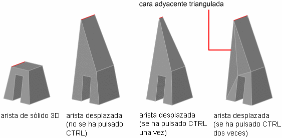

Puede utilizar DESPLAZA, GIRA y ESCALA para modificar las aristas de superficies y sólidos 3D, al igual que lo haría con cualquier otro objeto. Mantenga pulsada la tecla Ctrl para designar la arista.
Si desplaza, gira o aplica una escala a una arista de una primitiva de sólido 3D, se eliminará el historial de la primitiva de sólido. El sólido deja de ser una verdadera primitiva y no se puede manipular mediante pinzamientos ni la paleta Propiedades.
Se pueden designar las aristas de las regiones, pero no muestre los pinzamientos. A estas aristas también se les puede aplicar escalas, girarlas y desplazarlas.
A medida que arrastra una arista, pulse Ctrl para ver las opciones de modificación.
Si pulsa y suelta Ctrl una tercera vez, la modificación volverá a la primera opción, como si no hubiera pulsado Ctrl.

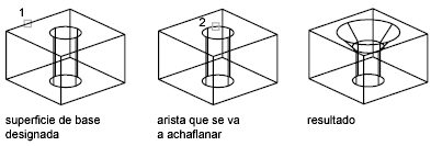

Redondee, empalme o bisele las aristas de sólidos 3D mediante ARISTAEMPALME y ACHAFLANAARISTA.
Utilice los pinzamientos de empalme y chaflán para modificar el radio del empalme o la distancia del chaflán. La variable de sistema FILLETRAD3D establece el radio de empalme por defecto.

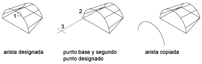

Es posible copiar aristas individuales de un objeto sólido 3D. Las aristas se copian como líneas, arcos, círculos, elipses o splines.
Si se precisan dos puntos, el primero se utiliza como punto base y se coloca una única copia con respecto a éste. Si se precisa un sólo punto y, a continuación, se pulsa Intro, el punto de selección original se utilizará como punto base. El siguiente punto se utilizará como punto de desplazamiento.
