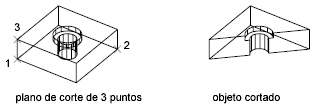

Define el plano de corte mediante tres puntos.
Utiliza un punto para determinar qué lado del objeto cortado se conserva. El punto no puede estar en el plano de corte.
Conserva ambos lados de los objetos cortados.
