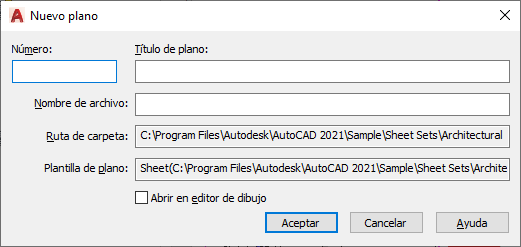

Crea un nuevo plano en el conjunto de planos actual mediante la creación de un nuevo archivo de dibujo (DWG) que incluye una ficha de presentación con el mismo nombre que el dibujo.
CONJUNTOPLANOS (comando) Buscar: .
Se muestran las siguientes opciones.
Especifica el número del plano. Se recomienda no rellenar el número de plano al crear un plano por primera vez. Por defecto, el nombre del dibujo y el nombre de la presentación del nuevo plano serán el número del plano junto con el título del plano.
Cuando se crea un plano nuevo, el número del plano se puede eliminar del nombre de archivo, aunque permanece en el nombre de la presentación.
Especifica el título del plano, que se corresponde con una ficha de presentación con el mismo nombre en el nuevo dibujo.
Especifica el nombre del nuevo archivo de dibujo que contiene el plano. Por defecto, el nombre del archivo de dibujo es el número del plano combinado con el título correspondiente. También puede cambiar el nombre del archivo de dibujo en este cuadro.
Muestra la carpeta por defecto para el nuevo archivo de dibujo.
La carpeta por defecto para un subconjunto se especifica en el cuadro de diálogo Propiedades de subconjunto y la carpeta por defecto para un conjunto de planos se especifica en el cuadro de diálogo Propiedades de conjunto de planos.
Muestra el archivo de plantilla de plano por defecto utilizado para crear el nuevo archivo de dibujo.
El archivo de plantilla por defecto utilizado para crear nuevos dibujos en un subconjunto se especifica en el cuadro de diálogo Propiedades de subconjunto; el archivo de plantilla por defecto para crear nuevos dibujos en un conjunto de planos se especifica en el cuadro de diálogo Propiedades de conjunto de planos.
Cuando está activado, permite abrir el dibujo después de crearlo y editarlo directamente dentro del archivo.
