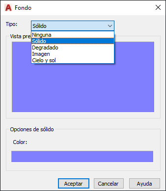

Define el tipo, el color, los efectos y la posición del fondo de una vista guardada.
VISTA (comando) Buscar:
Se muestran las siguientes opciones.
Indica las modificaciones de fondo (Ninguno, Sólido, Degradado, Imagen o Cielo y sol) que se pueden aplicar a una vista guardada.
Selecciona un fondo sólido de un único color.
Especifica un fondo de degradado de dos o tres colores.
Utiliza un archivo de imagen para el fondo.
Muestra el cuadro de diálogo Ajustar fondo de cielo y sol para especificar la posición, el color y las propiedades del sol y del cielo para el fondo.
Muestra el color seleccionado.
Abre el cuadro de diálogo Seleccionar color.
Especifica los parámetros para un nuevo fondo de degradado.
Muestra el degradado.
Precisa un degradado de tres colores. Si no está activada, se puede precisar un degradado de dos colores.
Elija un color para el color superior del degradado.
Abre el cuadro de diálogo Seleccionar color. Elija un color para el color inferior del degradado.
Especifica un ángulo con el que se puede girar un fondo de degradado. Esta opción no estará disponible con un fondo sólido o de imagen.
Muestra la imagen seleccionada.
Muestra el nombre y la ruta del archivo de imagen.
Seleccione un archivo de imagen y haga clic en Abrir.
Muestra el cuadro de diálogo Ajustar imagen de fondo.
