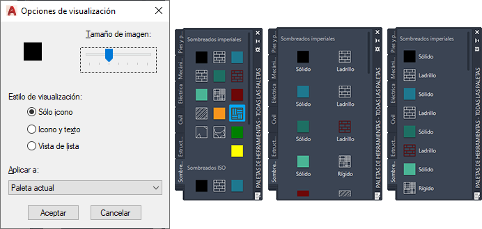

-  Vistas. Cambia el estilo de visualización y el tamaño de los iconos de una paleta de herramientas.
