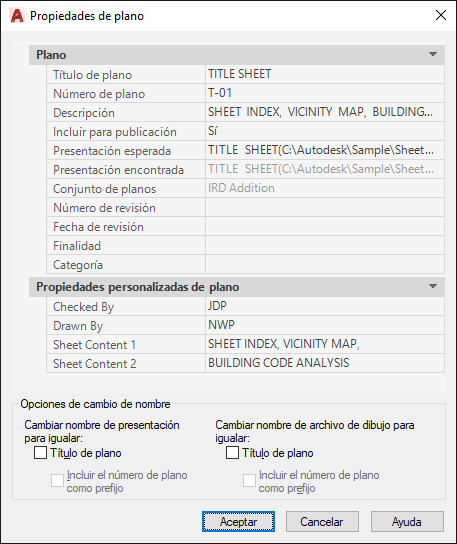

Muestra información específica del plano seleccionado, como el título, el número y si se incluirá en operaciones de publicación. También muestra las propiedades personalizadas, si las hay.
CONJUNTOPLANOS (comando) Buscar:
Puede escribir un nuevo valor para modificar cualquiera de las propiedades del plano disponibles.
Se muestran las siguientes opciones.
Muestra las propiedades del plano seleccionado. También muestra las propiedades personalizadas, si las hay. Puede escribir un nuevo valor para modificar cualquiera de las propiedades del plano. Presentación esperada es la ruta y el nombre de archivo del dibujo donde se guardó el plano. Presentación encontrada es la ruta y el nombre de archivo del dibujo donde se encontró el plano. Si las rutas son diferentes, puede modificar la ruta y el nombre de archivo en Presentación esperada. Esta operación vuelve a asociar el plano con el conjunto de planos.
Muestra las opciones disponibles para renombrar el plano seleccionado. Estos parámetros son los mismos que los que se ofrecen en el cuadro de diálogo Cambiar nombre y número de plano.
