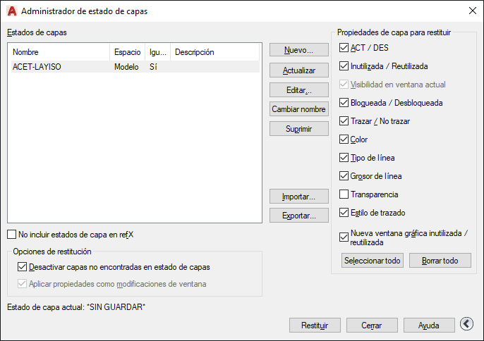

Guarda, restaura y administra conjuntos de parámetros de capa que se denominan estados de capa.
CAPA (comando) Buscar:
Muestra una lista de los estados de capa que se han guardado en el dibujo.
Excluye los estados de capa guardados en los dibujos de referencia externa.
Muestra el cuadro de diálogo Nuevo estado de capa para guardar, en el que puede crear un nuevo estado de capa proporcionando un nombre e introduciendo una descripción opcional.
Guarda la configuración actual de capa del dibujo en el estado de capa seleccionado, sustituyendo los parámetros guardados previamente. Los parámetros de Propiedades de capa para restituir se guardan también como parte del estado de capa. Al seleccionar este estado de capa en la lista de estados de capa, las casillas de verificación se actualizan para coincidir con los parámetros guardados.
Muestra el cuadro de diálogo Editar estado de capa, en el que puede modificar un estado de capa seleccionado, que se guarda automáticamente a continuación.
Cambia el nombre del estado de capa seleccionado.
Elimina el estado de capa seleccionado.
Muestra un cuadro de diálogo de selección de archivos estándar, en el que puede seleccionar un archivo DWG, DWS, DWT o un archivo de estado de capa exportado anteriormente (LAS). Una vez seleccionado el archivo para la importación, se muestra el cuadro de diálogo Designar estados de capa en el que puede seleccionar los estados de capa que importar.
Algunos aspectos que se deben tener en cuenta al importar estados de capa:
Muestra el cuadro de diálogo de selección de archivos estándar, que permite guardar el estado de capa seleccionado en un archivo de estado de capa (LAS).
Restituye los parámetros de capa guardados en el estado de capa especificado en función de los parámetros que se encuentren activados en la columna Propiedades de capa para restituir.
Cierra el Administrador de estados de capa.
Las capas creadas después de guardar el estado de capa se desactivan. El objetivo de este parámetro consiste en preservar el aspecto visual del dibujo en el momento en que se guardó el estado de capa.
Aplica el estado de capa seleccionado como modificaciones de propiedad de capa a la ventana gráfica de presentación actual. Esta opción está disponible cuando se abre el Administrador de estados de capa si se ha establecido una ventana gráfica de presentación como actual.
Expande o contrae el cuadro de diálogo para mostrar u ocultar el área Propiedades de capa para restituir.
Solo se aplica a los parámetros de propiedades de capa especificados cuando el estado de capa se restituye.
Se aplican las siguientes reglas al restituir un estado de capa cuando la ventana gráfica actual es una ventana gráfica de presentación y la opción Visibilidad en ventana actual, está activada:
Selecciona todos los parámetros de propiedades de capa.
Borra todos los parámetros de propiedades de capa.
