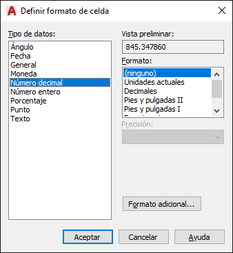

Define el formato de las celdas de la tabla.
EXTRACDAT (comando) Buscar:
Se muestran las siguientes opciones.
Muestra una lista de tipos de datos (Ángulo, Fecha, Número decimal, etc.) que se pueden utilizar para dar formato a las filas de la tabla.
Muestra una vista preliminar de la opción seleccionada en la lista Formato.
Según el tipo de datos seleccionado, presenta una lista de los tipos de formato relevantes. Por ejemplo, si se selecciona Ángulo como tipo de datos, en Formato se incluyen opciones como Grados decimales, Grados centesimales, Radianes, etc.
Sólo para los tipos de datos Ángulo, Número decimal y Punto, establece la precisión de los formatos aplicables. Por ejemplo, si selecciona Ángulo como tipo de datos y Radianes como tipo de formato, en Precisión se incluyen opciones como Precisión actual, 0.0r, 0.00r, 0.000r, etc.
Sólo para el tipo de datos Punto, muestra una lista de opciones (coma, punto y coma o dos puntos) que se pueden utilizar para separar los elementos de una lista.
Sólo para los tipos de datos Moneda, muestra una lista de símbolos de moneda que se pueden utilizar.
Para los tipos de datos Moneda, coloca el símbolo de moneda detrás del número. Para los tipos de datos Porcentaje, el símbolo de porcentaje se coloca detrás del número.
Sólo para los tipos de datos Moneda, muestra opciones de visualización de números negativos.
Sólo para tipos de datos Punto, permite filtrar las coordenadas X, Y o Z.
Sólo para los tipos de datos Ángulo, Número decimal, Punto y Número entero, abre el cuadro de diálogo Formato adicional en el que es posible establecer opciones de formato adicionales para las celdas de una tabla.
Sólo para los tipos de datos Fecha, muestra una lista de opciones de visualización de fecha en el campo de formato. Haga clic en una fecha el campo Formato para ver un ejemplo.
