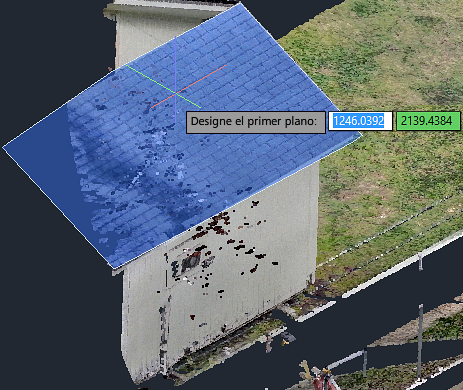

- Designe el primer plano
- Seleccione un segmento plano.
-  Designe el segundo plano
- Seleccione un segundo segmento plano adyacente al primero para deducir la línea de arista.
 Se deduce la intersección de dos segmentos planos y se crea una línea que se corresponde con la arista.
