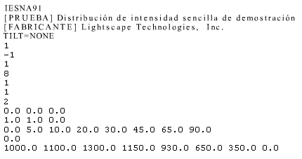

Ejemplo de archivo de datos fotométricos
A continuación se muestra un ejemplo de un archivo de datos fotométricos.
