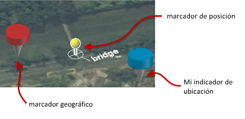

La inserción de información de ubicación geográfica en un archivo de dibujo hace que los puntos incluidos en el dibujo correspondan a ubicaciones geográficas de la superficie de la Tierra.

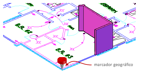

La información de ubicación geográfica de un archivo de dibujo se crea en torno a una entidad denominada marcador geográfico. El marcador geográfico señala a un punto de referencia del espacio modelo que se corresponde con una ubicación en la superficie de la Tierra con una latitud y longitud conocidas. El programa captura también la dirección del norte en esta ubicación. En función de esta información, el programa puede deducir las coordenadas geográficas de todos los demás puntos del archivo de dibujo.
Normalmente, una ubicación geográfica se define por sus coordenadas (por ejemplo, latitud, longitud y elevación) y el sistema de coordenadas (por ejemplo, WGS 84) utilizado para definir las coordenadas. Además, las coordenadas de una ubicación pueden variar de un sistema de coordenadas SIG a otro. Por lo tanto, al especificar la ubicación geográfica del marcador geográfico, el sistema también captura la información del sistema de coordenadas SIG.
