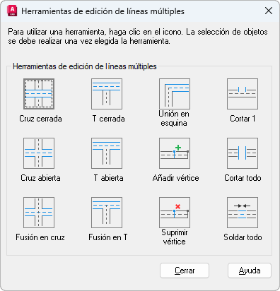

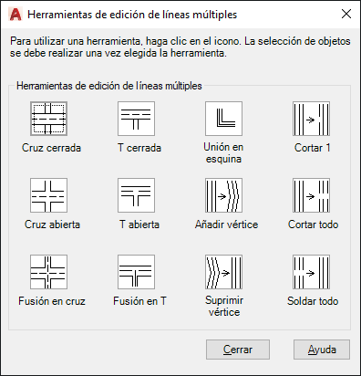

El cuadro de diálogo muestra herramientas con ejemplos de imágenes en cuatro columnas. La primera columna controla las líneas múltiples que se cruzan, la segunda controla las líneas múltiples que forman una T, la tercera determina uniones en esquina y vértices, y la cuarta los saltos en líneas múltiples.
Se muestran las siguientes opciones.

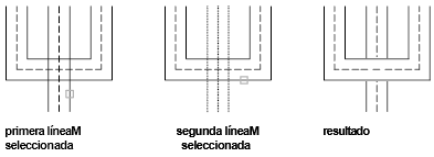

Crea una intersección en cruz cerrada entre dos líneas múltiples.

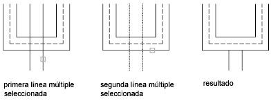

Crea una intersección en cruz abierta entre dos líneas múltiples. Se insertan rupturas en todos los elementos de la primera línea múltiple y sólo en los elementos externos de la segunda línea múltiple.

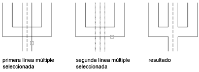

Crea una intersección de fusión en cruz entre dos líneas múltiples. El orden de selección de las líneas múltiples no es importante.

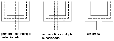

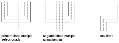

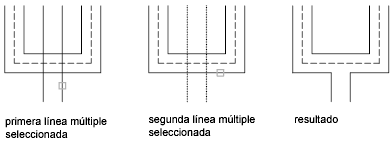

Crea una intersección en T cerrada entre dos líneas múltiples. La primera línea múltiple se recorta o alarga hasta su intersección con la segunda línea múltiple.
Crea una intersección en T abierta entre dos líneas múltiples. La primera línea múltiple se recorta o alarga hasta su intersección con la segunda línea múltiple.

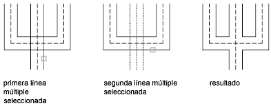

Crea una intersección de fusión en T entre dos líneas múltiples. La línea múltiple se recorta o alarga hasta su intersección con la otra línea múltiple.

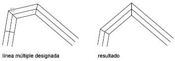

Crea una unión de esquina entre líneas múltiples. Las líneas múltiples se recortan o alargan hasta su intersección.

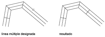

Añade un vértice a una línea múltiple.
Suprime un vértice de una línea múltiple.

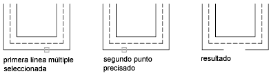

Crea un salto visual en un elemento seleccionado de una línea múltiple.

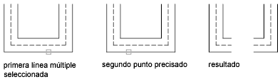

Crea un salto visual por toda la línea múltiple.
Vuelve a unir segmentos de líneas múltiples que se hayan cortado.
Edita otra línea múltiple.
Invierte la acción anterior.
