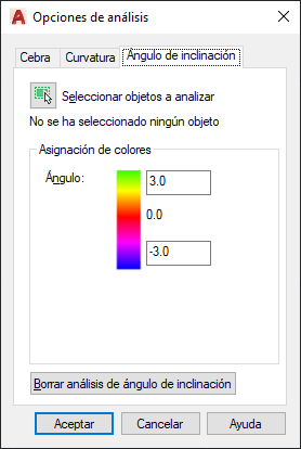

Cambia los parámetros de visualización del análisis de ángulo de desmoldeo de objetos sólidos y de superficie.
OPCIONESANALISIS (comando) Buscar
Están disponibles las siguientes opciones:
Le solicita que designe los objetos de superficie que desea analizar. Cuando haya terminado de seleccionar objetos, pulse Intro para volver al cuadro de diálogo.
Asigna colores del modo siguiente: verde para el ángulo de inclinación máximo, rojo para el ángulo de inclinación medio y azul para el ángulo de inclinación mínimo.
Establece el valor para los ángulos de inclinación alto y bajo. El ángulo de inclinación es el ángulo en grados entre la normal de superficie y el plano del SCP.
Escriba un valor para el ángulo máximo permitido. Cuando el ángulo de un objeto alcance este valor, se mostrará de color verde. (Variable de sistema VSADRAFTANGLEHIGH)
Muestra el valor medio de los ángulos alto y bajo. Cuando el ángulo de un objeto alcance este valor, se mostrará de color rojo.
Escriba un valor para el ángulo mínimo permitido. Cuando el ángulo de un objeto alcance este valor, se mostrará de color azul. (Variable de sistema VSADRAFTANGLELOW)
Elimina la visualización del análisis de ángulo de inclinación en todos los objetos del dibujo actual.
