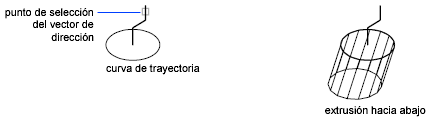

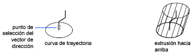

La curva de trayectoria establece la superficie aproximada de la malla poligonal. Puede ser una línea, arco, círculo o polilínea 2D o 3D. La malla se dibuja a partir del punto de la curva de trayectoria más cercano al punto precisado.
Especifica una línea o una polilínea abierta que define la dirección de barrido.
Sólo se tiene en cuenta el primer y último punto de una polilínea, mientras que los vértices intermedios se ignoran. El vector de dirección indica la dirección y longitud de la forma que se va a extrudir. El último punto precisado de la línea o polilínea determina la dirección de extrusión. La curva de trayectoria original se dibuja con líneas anchas para poder ver cómo el vector de dirección determina la construcción de la malla tabulada.
