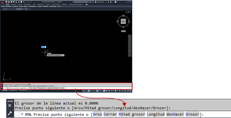

Una ventana de comandos fijada tiene la misma anchura que la ventana de la aplicación. Se muestra en una ubicación fija por encima o por debajo del área de dibujo.
Arrastre la ventana de comandos para anclarla o desanclarla.
La ventana de comandos está fijada por defecto en determinados sistemas operativos y temas de Windows.
Si se mueve o cambia de tamaño la ventana de la aplicación, la ventana de comandos anclada mantiene su posición relativa.

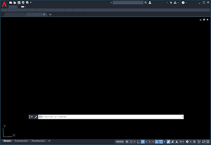

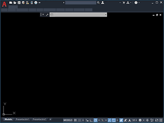

Si la ventana de comandos no está fija ni anclada, es flotante.
Puede desplazar una ventana de comandos flotante a cualquier lugar de la pantalla, ajustar su anchura y altura, y aumentar su transparencia.
Puede cambiar el tamaño de la ventana de comandos verticalmente arrastrando la barra de división, que se encuentra en la parte superior o inferior de la ventana. Cambie el tamaño de la ventana horizontalmente arrastrando el borde izquierdo o derecho.
