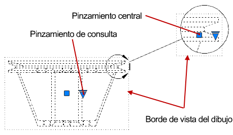

En la ilustración se muestran dos vistas de dibujo de documentación del modelo, una vista base y una vista de detalle, que se han seleccionado haciendo clic en ellas.
¿Por qué es importante saber dónde está el borde de la vista de dibujo? Si desea seleccionar la vista de dibujo, haga clic en un área vacía dentro del borde de dibujo. Tenga en cuenta la vista de detalle de la ilustración. Contiene un borde circular de la vista de detalle que se extiende más allá del borde de la vista de dibujo. Si hace clic dentro del borde de la vista de detalle, la vista de dibujo no se selecciona a menos que el punto en el que haya hecho clic esté dentro del borde de la vista de dibujo.
