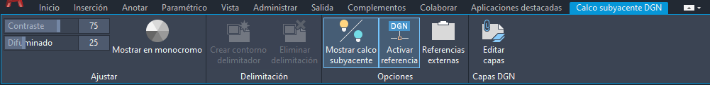

Cambia las opciones de visualización, delimitación, capas y referencias a objetos de los calcos subyacentes DGN.
Al seleccionar un calco subyacente DGN en un dibujo, la ficha contextual Calco subyacente DGN aparece en la cinta de opciones.
Se muestran las siguientes opciones.
Controla el contraste y el efecto de difuminado del calco subyacente. Cuanto mayor sea el valor, más se forzarán los píxeles a su color primario o secundario.
Controla el aspecto de las líneas. Cuánto mayor sea el valor, más clara aparecerán las líneas en el calco subyacente.
Muestra el calco subyacente en blanco y negro.
Suprime el contorno delimitador.
Muestra u oculta el calco subyacente.
Determina si se activa la referencia a objetos en la geometría del calco subyacente DGN.
