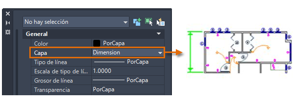

Las propiedades de objeto controlan el aspecto y el comportamiento de los objetos, y se utilizan para organizar un dibujo.
Cada objeto tiene propiedades generales, incluida su capa, color, tipo de línea, escala de tipo de línea, grosor de línea, transparencia y estilo de trazado. Además, los objetos tienen propiedades específicas de su tipo. Por ejemplo, las propiedades especiales de un círculo incluyen el radio y el área.
Cuando especifique las propiedades actuales en un dibujo, todos los objetos recién creados utilizan dichos parámetros automáticamente. Por ejemplo, si establece la capa actual en Cotas, los objetos que cree estarán en la capa Cotas.
Puede definir algunas de las propiedades de un objeto por capa (PORCAPA) o especificando la propiedad de manera explícita, independientemente de su capa.
