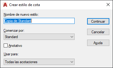

Permite asignar un nombre al nuevo estilo de cota, establecer el estilo sobre el que basar uno nuevo e indicar los tipos de cota a los que se desea aplicar este nuevo estilo.
ACOESTIL (comando) Buscar:
Se muestran las siguientes opciones.
Especifica el nombre de un nuevo estilo de cota.
Selecciona un estilo para usar como base para el nuevo. En el estilo nuevo se cambian únicamente las propiedades que difieren de aquéllas con las que se ha empezado.
Indica que el estilo de cota es anotativo. Los objetos y estilos anotativos se utilizan para controlar el tamaño y la escala con los que los objetos de anotación se muestran en el espacio modelo o en una presentación.
Crea un subestilo de cota que sólo se aplica a tipos de cota específicos. Por ejemplo, puede crear una versión del estilo de cota STANDARD para utilizarlo únicamente con las cotas de diámetro.
Muestra el cuadro de diálogo Crear estilo de cota, que permite definir las propiedades del nuevo estilo de cota.
