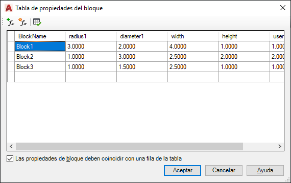

Los valores de los parámetros y las propiedades de una definición de bloque dinámico pueden definirse y controlarse con una tabla de propiedades de bloque.
En el cuadro de diálogo Tabla de propiedades de bloque, los encabezados de columna son los parámetros y las filas definen los valores del conjunto de propiedades. Puede establecerse una referencia a bloque seleccionada con los valores definidos. Cada definición de bloque puede tener una tabla.
Una tabla puede incluir cualquiera de los siguientes parámetros y propiedades:
Es posible restringir el conjunto de propiedades para las referencias a bloque a los valores definidos en cada fila. También puede cambiar propiedades individuales de la referencia para utilizar los distintos valores.
