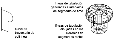

La densidad de la malla generada está controlada por las variables de sistema SURFTAB1 y SURFTAB2. SURFTAB1 precisa el número de líneas de tabulación que se dibujan en la dirección de la revolución. Si la curva de trayectoria es una línea, un arco, un círculo o una polilínea ajustada en spline, SURFTAB2 precisa el número de líneas de tabulación que se dibujan para dividirla en intervalos de tamaño idéntico. Si la curva de trayectoria es una polilínea no ajustada en spline, se dibujan líneas de tabulación en los extremos de los segmentos rectos y cada segmento de arco se divide entre el número de intervalos especificado mediante SURFTAB2.

La curva de trayectoria se gira alrededor del eje designado para definir la malla. Con esta curva se establece la dirección N de la malla. Si se designa un círculo o una polilínea cerrada como curva de trayectoria, la malla se cierra en la dirección N.
El vector del primer al último vértice de la polilínea determina el eje de rotación. Los vértices intermedios se ignoran. El eje de revolución determina la dirección M de la malla.

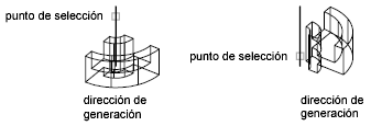

El punto que se utilice para seleccionar el eje de revolución afectará a la dirección de la revolución. La malla del siguiente ejemplo se creó con un ángulo inicial de 0 grados y un ángulo incluido de 90 grados.
