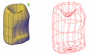

Crea geometría de estructura alámbrica a partir de las aristas de un sólido 3D, una superficie, una malla, una región o un subobjeto.
Mediante el comando XARISTAS, se puede crear geometría de estructura alámbrica extrayendo todas las aristas de los siguientes objetos:
Mantenga pulsada la tecla Ctrl para seleccionar caras, aristas y componentes. Repita la operación en caso de ser necesario. Objetos como por ejemplo líneas, arcos, splines o polilíneas 3D se crean a lo largo de las aristas de los objetos o subobjetos seleccionados.
