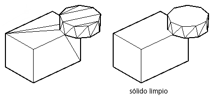

Es posible eliminar las caras, las aristas y los vértices redundantes de un sólido 3D y verificar si el sólido 3D es válido.
Es posible eliminar las aristas o los vértices redundantes que comparten la misma definición de superficie o vértice. Esta operación fusiona las caras adyacentes y suprime todas las aristas redundantes y las no utilizadas.
