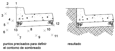

- En la solicitud de comando, escriba SOMBREA.
- Escriba p para especificar Propiedades.
- Escriba el nombre del patrón. Por ejemplo, escriba earth para establecer el patrón EARTH.
- Precise la escala y el ángulo del patrón de sombreado.
- Escriba b para especificar Dibujar contorno.
- Escriba n para descartar el contorno de polilínea una vez definida el área de sombreado.
- Designe puntos para definir el contorno. Escriba c para cerrar el contorno de polilínea.
- Pulse Intro dos veces para crear el sombreado.
Nota: También puede borrar los objetos de contorno de un sombreado existente o recortar un sombreado existente para los objetos que cruzan las aristas de sombreado.
