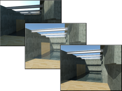

La iluminación basada en imágenes (IBL) afecta a la iluminación y las sombras que calcula el renderizador. En función de la imagen especificada, puede ajustar el brillo y el contraste de la imagen renderizada final. Si lo desea, el mapa de imagen que se utiliza para la iluminación basada en imágenes se puede aplicar al fondo de una escena durante la renderización.

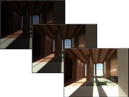

La exposición permite aumentar el brillo de una imagen renderizada u oscurecerla.

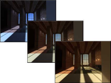

El equilibrio de blanco permite dar un aspecto frío o cálido a la iluminación de una imagen renderizada. La iluminación fría aporta a la imagen un aspecto azulado, mientras que la iluminación cálida le brinda un color rojizo o anaranjado.
