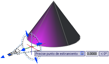

Propiedades de foco: haz de luz y difuminación
 Cuando la luz de un foco ilumina una superficie, el área de máxima iluminación está rodeada por un área de menor intensidad.
-  Ángulo de cono del haz de luz. Define la parte más brillante del haz de luz. También se conoce como ángulo de rayo.
-  Ángulo de cono de difuminación. Define el haz de luz completo. También se conoce como ángulo de campo.
-  Área de deterioro rápido. Está formada por la región situada entre los ángulos de foco y difuminación.
Cuanto mayor sea la diferencia entre los ángulos de haz de luz normal y difuminado, más suave será el borde del haz de luz. Si ambos ángulos son casi iguales, el borde del haz de luz será intenso. Ambos valores pueden oscilar entre 0 y 160 grados. También puede ajustar estos valores directamente con los pinzamientos Haz de luz y Difuminación.
