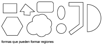

Las regiones son áreas cerradas de 2D con propiedades físicas como centros de gravedad o de masa. Puede combinar regiones existentes en otra única y compleja.
Las regiones se pueden utilizar para lo siguiente:
Es posible crear regiones a partir de objetos que forman bucles cerrados. Un bucle puede estar constituido por una combinación de líneas, polilíneas, círculos, arcos, elipses, arcos elípticos y splines que forman un área cerrada.

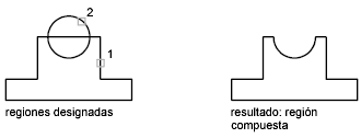

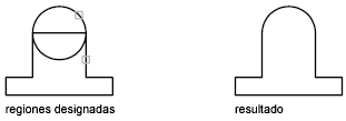

Puede combinar regiones mediante su unificación, sustracción o intersección.
Objetos combinados utilizando UNION:
Objetos combinados utilizando DIFERENCIA:
Objetos combinados utilizando INTERSEC:
