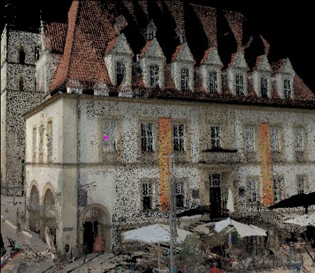

-  Color de exploración (RGB).Aplica un estilo a cada punto en función de los colores capturados originalmente durante la exploración.
- Color de objeto. Aplica un estilo a cada punto en función de la propiedad de color del objeto de nube de puntos. Nota: Puede haber variaciones de color de objeto en función de la configuración de iluminación y de si la información de las normales se guarda con los puntos.

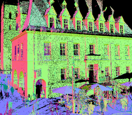

- Normal.Aplica un estilo a cada punto en función de la dirección de la normal del punto según un esquema de color por defecto que no se puede modificar. Si una nube de puntos se capturó durante la exploración, se puede calcular un vector de dirección de normal para cada uno de los puntos en función de los puntos circundantes. De este modo, el software del escáner deduce la presencia de áreas planas o curvas; la normal de un punto es a continuación un vector perpendicular a la superficie plana o curva deducida. Mediante el uso de colores integrados asignados a las direcciones X, Y y Z de la nube de puntos, la aplicación de estilo de normales asigna uno de esos colores a cada punto en función de la dirección de la normal de ese punto. Cuanto más cercada se encuentre la normal a la dirección X, Y o Z en el dibujo, más próximo estará el color del punto al color asignado a ese eje.

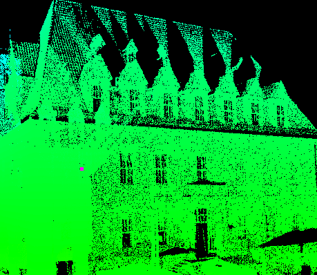

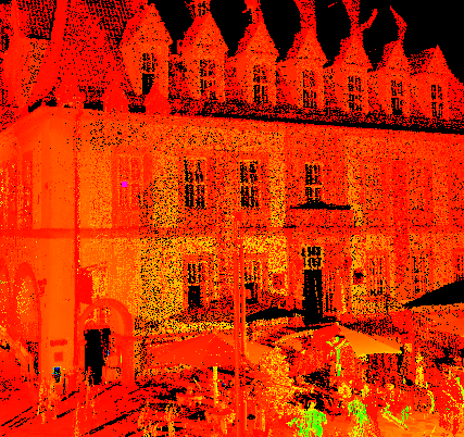

- Intensidad.Aplica un estilo a cada punto en función del valor de intensidad de devolución del pulso láser. Los escáneres identifican un valor de intensidad para cada punto durante el proceso de captura. La intensidad es una medida de reflexión del punto, que puede variar en función del color, la textura y el ángulo de superficie, y el entorno.

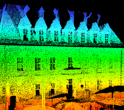

- Elevación. Aplica un estilo a cada punto en función de su valor Z.
