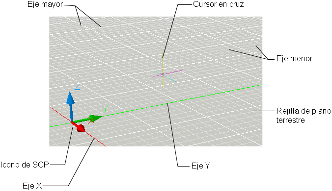

Al trabajar con modelos 3D con proyección en perspectiva, pueden definirse opciones de visualización específicas.
Se pueden especificar los siguientes parámetros cuando el modelo 3D está configurado para utilizar una vista en perspectiva. Estos parámetros están disponibles en el cuadro de diálogo Opciones, ficha Visualización, opción Colores:
-  Plano de sueloCuando se activa una proyección en perspectiva, el plano XY del SCP se muestra como un plano terrestre con un color degradado. En el plano terrestre se muestra un degradado del horizonte terrestre al origen terrestre.
-  Cielo. El área que no cubre el plano terrestre es el cielo, en el que se muestra un color degradado del horizonte del cielo al cenit del cielo.
-  Subsuelo. Si el plano terrestre se ve por debajo del suelo, se mostrará un degradado del horizonte de la tierra al acimut de la tierra.
-  Rejilla de plano terrestre.Cuando se activa la proyección de perspectiva, la rejilla se muestra como una rejilla de plano terrestre. Se definen colores para las líneas de rejilla mayores, las líneas de rejilla menores y las líneas de ejes.
