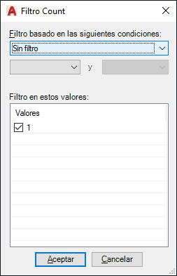

Se muestran las siguientes opciones.
Muestra condiciones en función del tipo de datos de la columna seleccionada.
Precisa la primera condición.
Disponible cuando el filtro seleccionado utiliza dos condiciones.
Muestra una lista de valores que depende del tipo de datos que se desea filtrar. Entre los filtros para datos numéricos se incluyen Mayor que >, Igual a, Entre, etc. Los filtros para los datos textuales incluyen Igual a, No igual a, Contiene y Empieza por.
