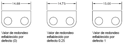

Los valores numéricos de las cotas y tolerancias laterales pueden redondearse.
Los valores de todas las cotas, excepto los de las cotas angulares, se pueden redondear. Si se establece, por ejemplo, un valor de redondeo de 0.25, todas las distancias se redondearán al múltiplo de 0.25 más próximo. El número de dígitos que aparecen tras la coma decimal depende de los ajustes en la precisión establecidos para las unidades principales y alternativas y para las tolerancias laterales.
