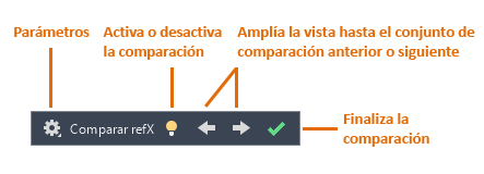

Muestra los parámetros y los comandos al comparar una refX enlazada con la última versión del archivo de dibujo al que se hace referencia.
Comandos y opciones de la barra de herramientas
  Cuando se inicia una operación de comparación de refX, se muestra la barra de herramientas de Comparar refX.
  Están disponibles los controles siguientes:

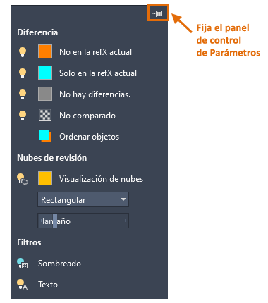

  Panel Parámetros
	 El grupo Parámetros controla cómo se muestran las diferencias, las nubes de revisión y los filtros de los objetos de sombreado y texto en un resultado de comparación de refX. Al realizar cambios frecuentes, puede fijar el grupo Parámetros para acceder a él con comodidad.
- Diferencia
- Utilice los iconos de bombilla para activar y desactivar la visibilidad de los objetos en los resultados de la comparación. También puede hacer clic en las muestras de colores para elegir diferentes colores. La opción Ordenar objetos controla lo que se muestra en la parte superior cuando se superponen los objetos.
- Nubes de revisión
-  Las nubes de revisión rodean las diferencias entre la refX enlazada y el archivo de refX comparado, agrupándolas en conjuntos de cambios. Los conjuntos de cambios son objetos que están lo suficientemente próximos para incluirse en una única nube de revisión, que se determina automáticamente. Haga clic en el icono Visualización de nubes para cambiar el color de la nube de revisión.
			 Nota: No hay control directo del tamaño de los arcos en las nubes de revisión de comparación. Su tamaño se determina en función del tamaño de la extensión del dibujo.
			  - Rectangular.  Crea una nube de revisión rectangular alrededor de cada conjunto de cambios para visualizar los cambios.
- Poligonal.  Crea nubes de revisión poligonales mediante la fusión de rectángulos alrededor de cada diferencia para visualizar los cambios.
- Tamaño. Controla la distancia de desfase desde un conjunto de cambios al rectángulo utilizado para crear cada nube de revisión.
- Filtros
-  Los filtros permiten excluir objetos de texto o sombreado de los resultados de la comparación.
Activar o desactivar la comparación
	 Activa o desactiva la visualización de los resultados de la comparación de refX en el dibujo actual.
  Anterior o Siguiente
	 Amplía la vista a cada conjunto de cambios sucesivos del resultado de la comparación de refX.
  Salir de la comparación
	 Finaliza la comparación de refX.
