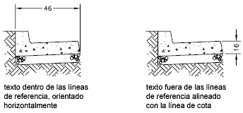

Dependiendo de si el texto se encuentra dentro o fuera de las líneas referencia, podrá elegir si se alinea con la línea de cota o permanece de forma horizontal. En los siguientes ejemplos se muestran dos combinaciones de estas opciones.
La alineación por defecto es texto de cota horizontal, incluso para cotas verticales.

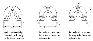

La colocación del texto a lo largo de la línea de cota en relación con las líneas de referencia se denomina colocación de texto. Para colocar personalmente el texto cuando se crea una cota, se utiliza la opción Colocar texto manualmente en la ficha Ajustar del cuadro de diálogo Crear/Modificar estilo de cota. Use las opciones de colocación de texto para colocar el texto de forma automática en el centro de la línea de cota, junto a las líneas de referencia o sobre cualquiera de las líneas de referencia.
Las líneas de referencia primera y segunda se definen por el orden en que se designan los orígenes de la línea de referencia al crear la cota. En cotas angulares, la segunda línea de referencia está en sentido inverso al de las agujas del reloj con respecto a la primera. En las siguientes ilustraciones, (1) indica el origen de la primera línea de referencia y (2) el origen de la segunda.

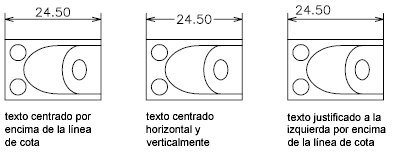

Si se coloca el texto manualmente, el texto de la cota se puede situar en cualquier posición a lo largo de la línea de cota, dentro o fuera de las líneas de referencia, al crear la cota. Esta opción proporciona más flexibilidad y es especialmente útil cuando el espacio es escaso. Sin embargo, la precisión y la consistencia es menor que con las opciones de colocación horizontal.

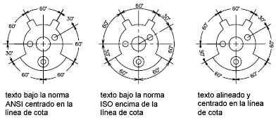

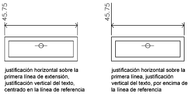

La posición del texto respecto a la línea de cota se denomina colocación vertical del texto. El texto puede situarse por encima, por debajo o centrado dentro de la línea de cota. En la norma ANSI, el texto centrado suele dividir la línea de cota en dos. En el estándar ISO, el texto suele situarse encima o fuera de la línea de cota. Por ejemplo, las normas ISO permiten que el texto de cotas angulares aparezca en cualquiera de los modos mostrados.
Otros parámetros, como Alineación de texto, afectan a la alineación vertical del texto. Por ejemplo, si se designa Alineación horizontal, el texto dentro de la línea de referencia y centrado con la línea de cota es horizontal, como muestra la ilustración anterior de la izquierda. El texto es horizontal aunque la línea de cota no lo sea.
