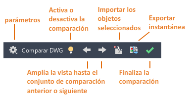

Cuando se inicia una operación de comparación, se muestra la barra de herramientas de Comparar DWG.
Están disponibles los controles siguientes:

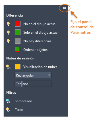

El grupo Parámetros controla los tipos de visualización de diferencias, las nubes de revisión, si se muestran objetos de sombreado o texto, y los colores que se utilizan. Al realizar cambios frecuentes, puede fijar el grupo Parámetros para acceder a él con comodidad. Para obtener una mayor claridad, se han utilizado colores que pueden distinguir los daltónicos en la imagen siguiente.
Activa o desactiva la visualización de los resultados de la comparación en el dibujo actual.
Amplía la vista hasta cada conjunto de cambios sucesivo en el dibujo actual.
Inicia el comando IMPORTARCOMPARAR. Al seleccionar objetos en la solicitud, solo se pueden seleccionar aquellos que no se encuentren en el dibujo actual. Esto proporciona un método fiable para limitar los objetos que se van a importar a aquellos que son exclusivos del dibujo de comparación.
Inicia el comando EXPORTARCOMPARAR. Exporta los resultados de la comparación a un nuevo archivo de dibujo denominado dibujo de instantánea. La barra de herramientas de Instantánea de comparación de DWG se muestra cada vez que se abre un dibujo de instantánea.
Esta barra de herramientas es similar a la barra de herramientas de Comparar DWG, que proporciona el grupo Parámetros y los controles Anterior y Siguiente.
Inicia el comando CERRARCOMPARAR, que permite salir de la comparación en el dibujo actual.
