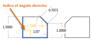

El comando MEDIRGEOM proporciona varias opciones para indicar distancias, ángulos, valores de radio y otras medidas.
La opción Rápida (por defecto) es especialmente útil para identificar de forma dinámica varias distancias y ángulos a medida que se desplaza el ratón sobre y entre objetos geométricos 2D, y cerca de ellos.
Como se muestra en la esquina inferior izquierda de la ilustración, el rectángulo naranja indica una esquina en ángulo recto.
