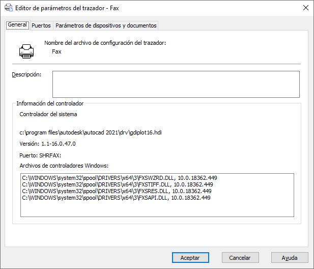

Contiene información básica sobre el archivo de configuración del trazador (PC3).
ADMINTRAZ (comando)  Buscar:
 Es posible añadir o modificar la información en el área Descripción. El resto de la ficha es de sólo lectura.
Lista de opciones
  Se muestran las siguientes opciones.
  - Nombre del archivo de configuración del trazador
		  Muestra el nombre de archivo asignado en el Asistente para añadir trazadores.
- Descripción
		  Muestra la información que quiera incluir sobre el trazador.
- Información del controlador
		  Muestra la siguiente información:
		   - El tipo de controlador de trazador (perteneciente o no al sistema), nombre, modelo y ubicación.
- Número de versión del archivo del controlador HDI (archivos de controlador especializados y específicos del producto)
- El nombre UNC del servidor de red (si el trazador se conecta a un servidor de red).
- El puerto de E/S (si el trazador se conecta localmente).
- El nombre de la impresora del sistema (si el trazador configurado es la impresora del sistema).
- Nombre y ubicación del archivo PMP (Plot Model Parameters, Parámetros de modelo de impresión), si se asocia un archivo PMP al archivo PC3.
