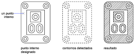

Las áreas cerradas u objetos de texto dentro de los contornos de sombreado se tratan como islas.

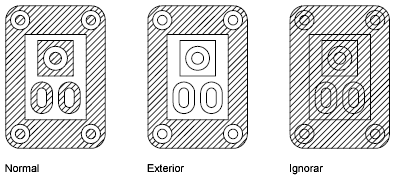

Los tres estilos de detección de islas se comparan a continuación:
Si se usa el estilo Detección de islas normales y se especifica el punto de designación interno que se muestra a continuación, las islas no se sombrean y las islas situadas dentro de islas se sombrean.
A continuación se muestra el resultado de las distintas opciones haciendo uso del mismo punto de designación.
