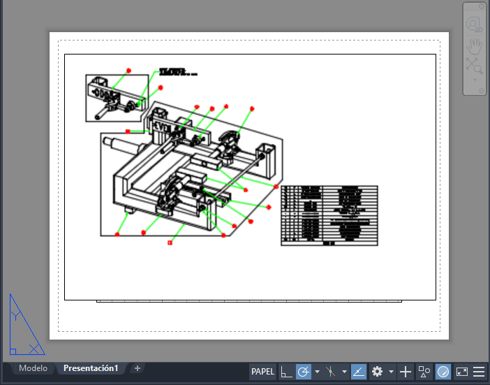

- Para preparar el dibujo para impresión, cambie a espacio papel. Aquí se pueden definir distintas presentaciones con cuadros de rotulación y notas y, en cada presentación, se crean ventanas gráficas de presentación que muestran diversas vistas del espacio modelo. En las ventanas de presentación, puede ajustar la escala de las vistas de espacio modelo con respecto al espacio papel. Una unidad en el espacio papel representa la distancia real en una hoja de papel, en milímetros o pulgadas, dependiendo de la configuración de la página.
Se puede acceder al espacio modelo desde la ficha Modelo y se accede al espacio papel desde las fichas de presentación.
