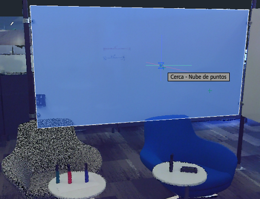

Puede utilizar referencias a objetos para localizar puntos o elementos deducidos en segmentos de nubes de puntos. Entre estos elementos deducidos se incluyen segmentos planos, artistas o puntos.
Puede utilizar las referencias a objetos 3D al trabajar con las nubes de puntos. Algunas de estas referencias a objetos requieren datos de segmentación en el archivo de exploración, que se obtiene durante el procesamiento realizado por Autodesk ReCap. Si se activan las referencias a objetos de nube de puntos, es posible que se resalten los segmentos planos o cilíndricos y se muestra un glifo en el punto de referencia a objetos detectado. Cada una de las referencias a objetos 3D de las nubes de puntos muestra un glifo diferente y resalta los segmentos.
Los parámetros de referencia a objetos se pueden controlar desde el menú emergente de configuración Referencia a objetos 3D de la barra de estado.
Puede hacer referencia a un punto de una nube de puntos independientemente de si esta contiene o no datos de segmentación procedentes del procesamiento de ReCap.
Cuando un punto forma parte de un segmento plano, puede hacer referencia al plano de ese segmento. El segmento plano se mostrará al adquirir el punto si está activada la función de resaltado de segmentos.
Si una nube de puntos contiene datos de segmentación procedentes del procesamiento de ReCap, puede establecer una referencia a un punto perpendicular a un segmento plano.
Si una nube de puntos contiene datos de segmentación procedentes del procesamiento de ReCap, puede establecer una referencia a un punto en el centro de un segmento cilíndrico.
Si una nube de puntos contiene datos de segmentación procedentes del procesamiento de ReCap, puede establecer una referencia a la intersección de tres segmentos planos para localizar el punto de esquina.
Si una nube de puntos contiene datos de segmentación procedentes del procesamiento de ReCap, puede hacer referencia a un punto en la intersección lineal de dos segmentos planos. Los dos segmentos planos intersecantes se mostrarán al adquirir el punto en una arista.
Si una nube de puntos contiene datos de segmentación procedentes del procesamiento de ReCap, puede establecer una referencia a una arista de la nube de puntos. Los dos segmentos planos que definen la arista se mostrarán al adquirir el punto perpendicular a la arista.
