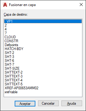

Los objetos se desplazan desde las capas seleccionadas a una capa de destino y estas capas se eliminan.
Aparece la siguiente opción.
Permite especificar las capas que se van a fusionar en otra. Mantenga pulsada la tecla Ctrl mientras hace clic en las capas para seleccionar más de una.
