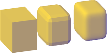

Los objetos de malla tienen propiedades adicionales que determinan el nivel de suavizado y de plegado. Las propiedades de los pliegues de los subobjetos de cara, arista y vértice se reflejan también en la paleta Propiedades.
Además de usar la paleta Propiedades para modificar sólidos, superficies y mallas, también puede utilizarla para modificar las propiedades de subobjetos individuales como caras, aristas y vértices. Para los distintos tipos de subobjetos hay disponibles distintas propiedades.
En algunos casos, la aplicación de las propiedades puede variar según el tipo de objeto. Por ejemplo, es posible modificar las propiedades de las caras de malla, incluido el color. Sin embargo, el aspecto del color de una cara de malla podría ser distinto del color equivalente en un cara de un sólido 3D. Esta diferencia existe debido a que cambiar el color de una cara modifica el color difuso de la misma, pero no su color ambiental (el cual se deriva de la propiedad de material de la malla). Para obtener un color lo más parecido posible en una cara de malla y una cara de un sólido 3D, puede añadir luces y desactivar la iluminación predeterminada (lo cual desactiva la iluminación ambiental). También puede probar a asignar un material cuyo color ambiental y color difuso sean iguales.
