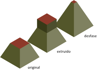

| cara de sólido 3D | Desfasa la cara, expandiendo o concentrando el sólido 3D |

Al seleccionar una cara, esta se extruye sin que esto afecte a las caras adyacentes. Si pulsa la tecla Ctrl mientras hace clic en una cara, la cara se desfasa; este cambio también afecta a las caras adyacentes.
