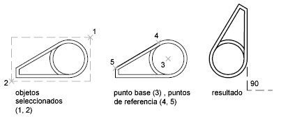

Mediante la opción Referencia, puede girar un objeto para alinearlo con un ángulo absoluto.
Por ejemplo, para girar la pieza de la ilustración de forma que la arista diagonal gire hasta 90 grados, debe designar los objetos que desea girar (1, 2), especificar el punto base (3) y seleccionar la opción Referencia. Para el ángulo de referencia, especifique los dos puntos finales de la línea diagonal (4, 5). Para el ángulo nuevo, introduzca 90.
