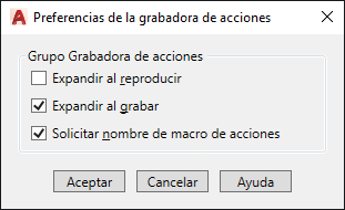

Personaliza los ajustes utilizados para la grabadora de acciones.
Lista de opciones
Están disponibles las siguientes opciones:
- Expandir al reproducir
- Expande la ventana del árbol de acciones cuando se inicia la reproducción.
- Expandir al grabar
- Expande la ventana del árbol de acciones cuando se inicia la grabación.
- Solicitar nombre de macro de acciones
- Cuando finaliza la grabación, se abre el cuadro de diálogo Macro de acciones, en el que se puede asignar un nombre y una descripción para la macro.
