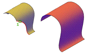

Reemplaza las áreas de superficie eliminadas mediante el comando RECORTASUPERF.
Si la arista recortada depende de otra arista de superficie que también se ha recortado, puede que no sea posible restaurar por completo el área recortada.
Se muestran las siguientes solicitudes.
Seleccione las aristas o las áreas recortadas que desee para reemplazar o escriba SU para anular el recorte de las superficies.
Seleccione una superficie para reemplazar todas las áreas recortadas.
