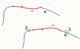

Crea una spline en la separación entre dos líneas o curvas seleccionadas.
Seleccione todos los objetos cerca de un punto final. La forma de la spline resultante depende de la continuidad especificada. Las longitudes de los objetos seleccionados se mantienen intactas.
Los objetos válidos incluyen líneas, arcos, arcos elípticos, hélices, polilíneas abiertas y splines abiertas.
Se muestran las siguientes solicitudes.
Especifique uno de los dos tipos de fusiones.
Crea una spline de grado 3 con continuidad de tangencia (G1) respecto a los objetos seleccionados en sus puntos finales.
Crea una spline de grado 5 con continuidad de curvatura (G2) respecto a los objetos seleccionados en sus puntos finales.
Si utiliza la opción de suavizado, no cambie la visualización de los vértices de control a los puntos de ajuste. Esta acción cambia la spline al grado 3, que cambiará la forma de la spline.
