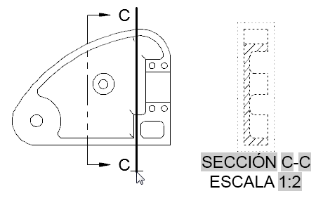

Muestra el cuadro de diálogo Opciones de visualización. Este cuadro de diálogo permite especificar cómo se anclará la vista en sección que se va a crear y cómo se mostrarán las piezas de referencia de Inventor.
Las opciones de este panel se activan sólo después de colocar la vista en sección en la presentación.
Esta opción sólo está disponible después de colocar la vista en sección en la presentación.
Especifica la distancia de profundidad, lo que permite que la geometría más allá del plano de corte de la línea de sección se incluya o se elimine de la vista en sección.
Esta opción sólo está disponible después de colocar la vista en sección en la presentación y si la opción Distancia está seleccionada en Profundidad.

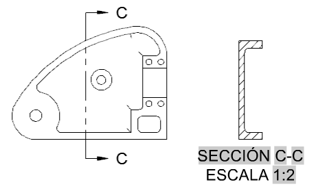

Especifica la etiqueta de la línea de sección y la vista en sección resultante.
El programa siempre determina desde el dibujo la siguiente etiqueta de sección libre. Las etiquetas I, O, Q, S, X y Z se excluyen por defecto; sin embargo, se pueden sobrescribir manualmente. Puede especificar los caracteres alfabéticos que se excluyen en el cuadro de diálogo Modificar el estilo de vista en sección.
Especifica si el texto de la etiqueta de la vista en sección se visualiza para la vista en sección actual.
Precisa si el sombreado se muestra en la vista en sección actual.
